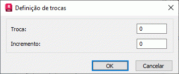

Um valor de deslocamento inicial é inserido no campo de edição Deslocamento. O parâmetro Incremento determina o número de iterações executadas durante a modificação do deslocamento. Por exemplo, se o incremento for 5 e a convergência de um valor próprio arbitrário não for obtida com 5 iterações, o valor de deslocamento será alterado da maneira mostrada pela fórmula a seguir.

É possível usar um valor de deslocamento variável (quando o valor de incremento for maior ou igual a zero) para acelerar a convergência. Um valor de deslocamento será alterado conforme mostrado pela equação (2). Esse método de cálculos é recomendado quando a convergência é lenta. No entanto, deve-se lembrar que cada alteração em um valor de deslocamento causa a fatoração repetida da matriz Kσ; portanto, um valor de deslocamento não deve ser modificado com muita frequência.
A aplicação de um valor de deslocamento constante (quando o incremento = 0) altera a posição do centro de convergência para o valor do deslocamento assumido σ.
