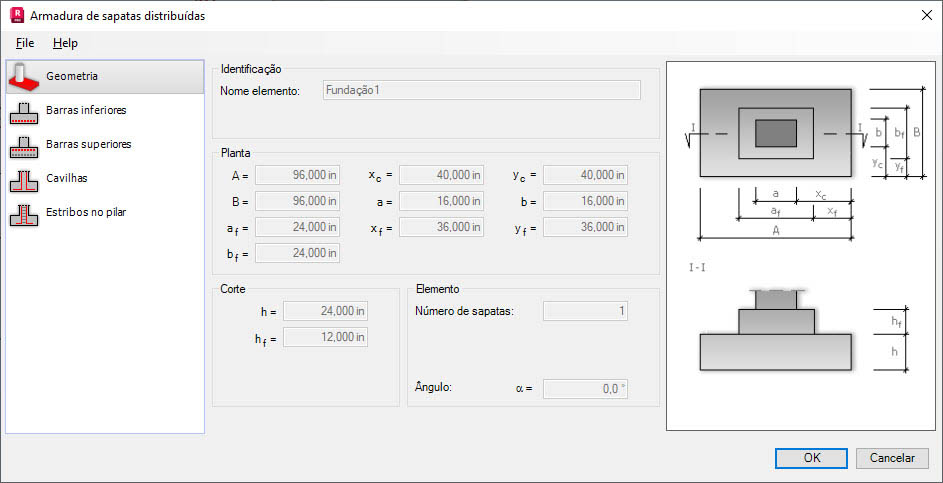

Armadura de sapatas distribuídas - iniciado a partir do Autodesk® Revit®.
Os parâmetros da geometria da sapata distribuída, incluem:
Formas permitidas de uma sapata distribuída e a coluna:
retângulo simples
retângulo duplo
trapezóide Se a opção Salvar os dados sem a geração da armadura não for selecionada, as barras de armadura são geradas e exibidas no Autodesk® Revit®. Se esta opção for selecionada, os dados da armadura são gerados (e podem ser utilizados após reiniciar a extensão), mas as barras de armadura não podem ser exibidas no Autodesk® Revit®.
