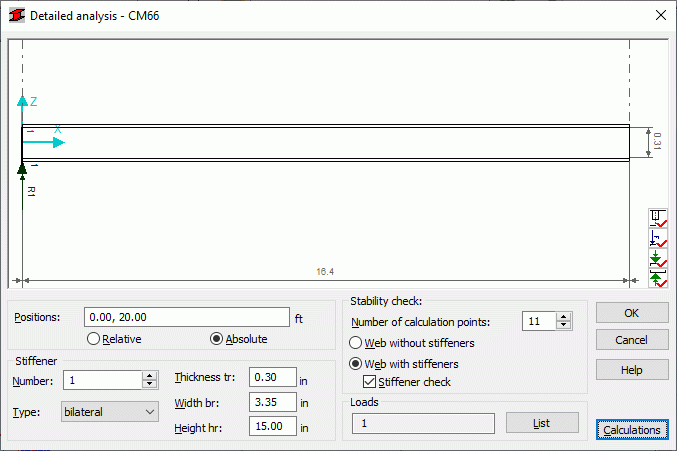

A parte superior da caixa de diálogo apresenta um desenho esquemático de um membro incluindo suas dimensões; o canto inferior direito do desenho mostra os ícones listados abaixo:
Ativa/desativa a exibição de enrijecedores, números de enrijecedores, números de painéis e distâncias entre os enrijecedores. |
Ativa/desativa a exibição de forças que atuam no flange superior de um membro, seus números e as distâncias entre eles. |
Ativa/desativa a exibição de forças que atuam no flange inferior de um membro, seus números e as distâncias entre eles. |
Ativa/desativa a exibição de suportes/barras adjacentes posicionadas no flange superior de um membro, seus números e as distâncias entre eles. |
Ativa/desativa a exibição de suportes/barras adjacentes posicionadas no flange inferior de um membro, seus números e as distâncias entre eles. |

As seguintes opções são exibidas na parte inferior da caixa de diálogo:
Os enrijecedores são definidos automaticamente após a execução da análise detalhada nas seguintes localizações da barra:
Os parâmetros dos enrijecedores que são definidos automaticamente podem ser alterados: todos os enrijecedores definidos automaticamente podem ser livremente modificados, adicionados ou excluídos. As posições dos enrijecedores são exibidas no campo de edição Posições; a posição de um enrijecedor pode ser definida em coordenadas reais ou em coordenadas relativas (com relação ao comprimento da barra).
Por padrão, os seguintes parâmetros de enrijecedores são definidos:
Por padrão, considera-se que o comprimento da viga seja igual à distância entre os eixos teóricos dos membros.
