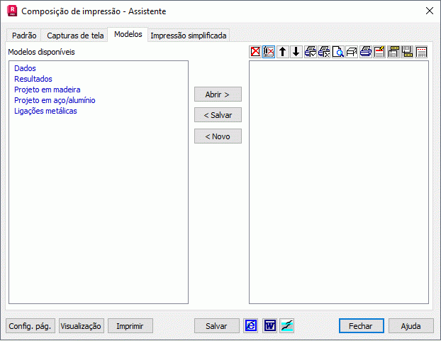

Selecione a guia Modelos na caixa de diálogo Composição de impressão para selecionar opções de modelo para impressões.
A caixa de diálogo está dividida entre os painéis esquerdo e direito. O painel esquerdo apresenta os modelos de impressão. Os modelos contêm vistas/desenhos de estrutura e tabelas de dados/resultados apropriadamente organizados. Alguns modelos têm a seleção de nó/barra ativada. Modelos predefinidos são apresentados no painel esquerdo em azul. Não podem ser removidos, embora possam ser substituídos. Os modelos definidos pelo usuário substituem os modelos existentes e são alterados para preto. Se o modelo definido pelo usuário for excluído, o modelo padrão original será restaurado em seu lugar.
No meio da caixa de diálogo existem os seguintes botões:
Clique em Abrir para abrir um modelo. Uma pequena caixa de diálogo será aberta. Se a Fonte padrão dos títulos dos componentes estiver inativa (esse é o padrão), a fonte dos títulos de determinados componentes de impressão será idêntica aos do modelo aberto. Se ativa, os títulos serão apresentados com as fontes definidas pelo usuário na caixa de diálogo Preferências. Se a opção Substituir componentes existentes estiver selecionada (esse é o padrão), os elementos do modelo selecionado serão inseridos em uma impressão, enquanto os elementos de impressão existentes serão excluídos. Se essa opção estiver inativa, os elementos do modelo selecionado serão adicionados no final da impressão existente.
