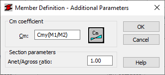

Use essa opção para definir parâmetros de norma adicionais para o tipo de membro de aço. Acesse os parâmetros clicando no botão Mais, na caixa de diálogo Definição de membro – Parâmetros.
Os seguintes parâmetros são definidos:
Relação A líq./A bruta – Esse valor se aplica a uma força de tração que atua no cabo. É um coeficiente que define a relação da área de seção transversal do membro, não considerando as aberturas de parafuso ou rebite (A líq.), com a área de seção transversal total (A bruta).
