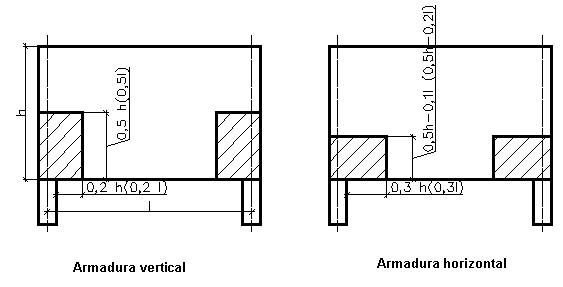

Viga parede suportada por colunas, com um vão
Os valores entre parênteses são fornecidos para h ≥ 2l.

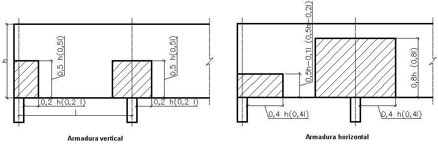

Viga parede suportada por colunas, com vários vãos, para h ≥ l/2
Os valores entre parênteses são fornecidos para h ≥ l.

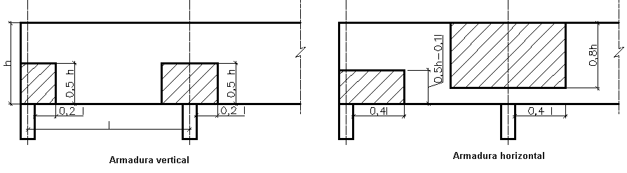

Viga parede suportada por colunas, com vários vãos, para h < l/2

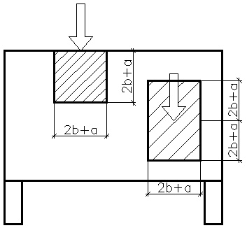

As dimensões de uma zona de armadura onde é aplicada uma força concentrada são determinadas tal como indicado a seguir.
Designações no desenho:
a – Largura da distribuição de carga (definida junto com um valor de força).
b – Espessura de uma viga parede.
Simultaneamente, a dimensões de tal zona deve ser maior que 1 metro.
