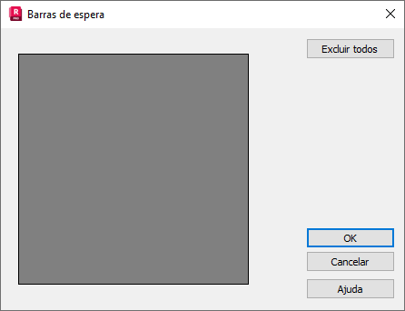

A opção está disponível no menu ao selecionar o comando Armadura/Barras de cavilha. Após escolher essa opção, a caixa de diálogo mostrada abaixo aparece na tela.
As opções fornecidas na caixa de diálogo acima são destinadas à seleção “manual” de barras caso as barras de cavilha geradas no programa não se adaptem às exigências do projetista.
A opção funciona corretamente desde que a armadura da coluna já tenha sido determinada no programa. Uma vez selecionada a opção, aparece na tela a caixa de diálogo mostrada na imagem acima, apresentando a vista geral de uma seção transversal da coluna; a armadura longitudinal é apresentada de forma esquemática na seção transversal.
Para selecionar barras que devem ser estendidas para fora da coluna, o usuário deve clicar com o botão esquerdo do mouse em barras longitudinais individuais. Após a seleção das barras, as modificações devem ser aceitas pressionando o botão OK. As barras apresentadas em vermelho claro serão estendidas automaticamente (desde que não tenham sido barras de cavilha anteriormente), enquanto as barras não realçadas serão encurtadas para se ajustarem à altura da coluna. Somente os comprimentos das barra são modificados; no que diz respeito às posições das barras, permanecem inalteradas.
