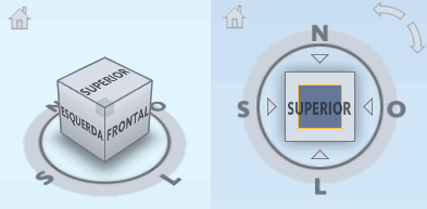

O ViewCube oferece 26 áreas definidas nas quais é possível clicar para alterar a vista atual de um modelo. As 26 áreas definidas são divididas em três grupos: canto, borda e face. Das 26 áreas definidas, seis representam vistas padrão de um modelo: superior, inferior, frontal, posterior, esquerda e direita. As vistas ortogonais são definidas clicando em uma das faces no ViewCube. Usando as 20 áreas definidas (8 cantos e 12 arestas), é possível acessar vistas angulares de um modelo.
É possível clicar duas vezes nas áreas predefinidas no ViewCube (é possível distinguir as zonas A e B no ViewCube):
É possível alterar a vista de um modelo com o ViewCube, não apenas clicando sobre uma área definida no ViewCube. Ao clicar e arrastar sobre o ViewCube, será possível reorientar a vista de um modelo para um ponto de vista personalizado diferente de um dos 26 pontos de vista predefinidos disponíveis.
Quando você usa uma das vistas de face para exibir um modelo, são exibidos ícones adicionais junto ao ViewCube:
O ViewCube também usa a bússola para indicar a direção da qual você visualiza um modelo. Para alterar o ponto de vista de um modelo, clique em uma direção selecionada na bússola (N, S, L, O). É possível exibir ou ocultar a bússola no menu de contexto do ViewCube após clicar com o botão direito do mouse no ViewCube e selecionar a opção Mostrar bússola.
