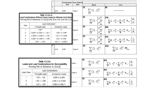

Geração automatizada de combinações de cargas
Foram implementados os padrões atuais de combinação de cargas para os mercados dos EUA e do Canadá.
Atualizações das normais regionais de combinações de cargas
Foram implementadas as seguintes normas de combinações de cargas:
Essas normas são especificadas como padrão nas configurações regionais relevantes.
