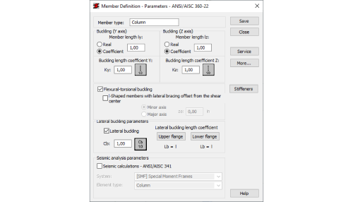

O Robot Structural Analysis Professional 2025 inclui uma norma de projetos de aço ANSI/AISC 360-22 atualizada.
Ele também oferece melhorias na otimização e projeto de membro de aço e madeira listados no documento de notas de versão.
Projeto de membro de aço de acordo com a norma ANSI/AISC 360-22
Foram introduzidas as seguintes atualizações:
- fórmulas de cálculo
- cálculos sísmicos
- bancos de dados necessários
- interface do usuário após as atualizações das normas
A norma é definida como padrão nas configurações regionais relevantes.
Para localizar esse nova norma de projeto de aço:
- Clique em Ferramentas
Preferências do trabalho. A caixa de diálogo Preferências do trabalho é aberta.
- Selecione Normas de projeto no painel esquerdo da caixa de diálogo Preferências do trabalho.
- Clique na seta da lista suspensa Estruturas de aço/alumínio para abrir a lista de normas disponíveis.
Nota: As normas disponíveis nas listas suspensas dependem do país selecionado na caixa de diálogo Preferências. Para configurar a lista de normas disponíveis, clique na seta e, em seguida, clique em Mais na parte inferior da lista.
