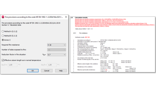

Projeto de incêndio estrutural para o Eurocódigo e França
O Robot Structural Analysis Professional 2025 inclui as normas EN 1992-1-2:2004/A1:2019 e NF EN 1992-1-2/NA/A1 de março de 2021 para o projeto de colunas de incêndio estrutural.
Ele também oferece melhorias para o projeto de concreto armado listado no documento de notas de versão.
Projeto de concreto armado: Projeto de incêndio estrutural
A norma é definida como padrão nas configurações regionais relevantes.
Para localizar essa nova norma de projeto de concreto armado:
  1. No layout de armadura fornecido (configurações regionais Eurocódigo ou França), clique em Opções de cálculo Provisões de incêndio.
