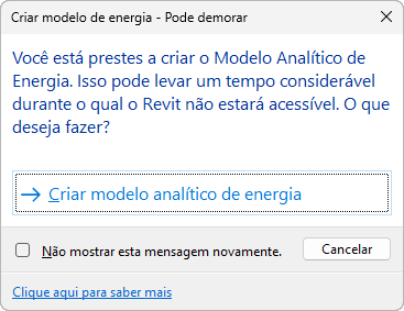

Quando você clicar em
(Criar o modelo de energia), a seguinte caixa de diálogo é exibida:
Essa caixa de diálogo evita a inicialização acidental do processo de criação do modelo analítico de energia. Para ignorar esta mensagem no futuro, selecione a caixa de seleção.
