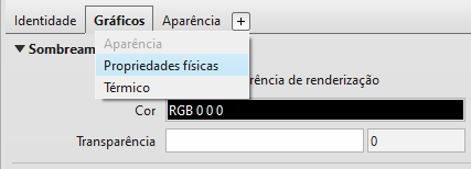

Adicione um recurso à um material se ele já não tiver um do mesmo tipo.
(Adicionar recurso) para exibir o menu suspenso Adicionar recurso e, a seguir, selecione o tipo de recurso que você deseja adicionar. Os recursos que já estão presentes no material não podem ser adicionados e, portanto, não podem ser selecionados no menu suspenso Adicionar recurso.
O Navegador de recursos é aberto. A lista dos recursos exibidas no Navegador de recursos é filtrada segundo o tipo de recurso selecionado.
à direita do recurso.
O recurso selecionado é adicionado ao material, e é exibido no painel Editor de material da caixa de diálogo Navegador de materiais.
