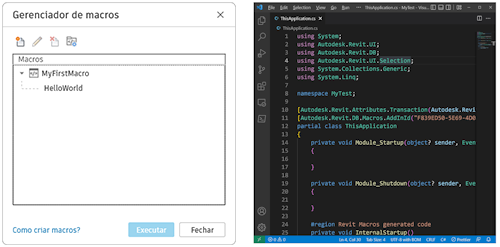

O Revit fornece uma API (Application Programming Interface) que permite estender a funcionalidade do produto. É possível adicionar comandos personalizados na guia Complementospainel Ferramentas externas, ou adicionar novos painéis e ferramentas.
Além dessas extensões da API, é possível usar a API para definir macros que são executadas no Revit. Em outro ponto deste tópico serão explicadas as diferenças da API, mas para usuários experientes não é necessário registrar as macros no Revit.ini ou adicionar RevitAPI.dll como uma referência.
