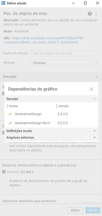

Para acessar a caixa de diálogo Dependências do gráfico
Vá para o menu Opções de estudo na caixa de diálogo Criar estudo e selecione Visualizar dependências do gráfico.
Usar a caixa de diálogo Dependências do gráfico
As dependências do gráfico serão listadas na caixa de diálogo Dependências do gráfico, classificada sob os cabeçalhos:
- Pacotes: coleções de nós personalizados que estendem a funcionalidade do Dynamo.
- Definições locais: arquivos específicos do Dynamo correspondentes aos nós personalizados locais e pacotes locais.
- Arquivos externos: documentos externos no espaço do gráfico, como imagens ou arquivos de texto.
