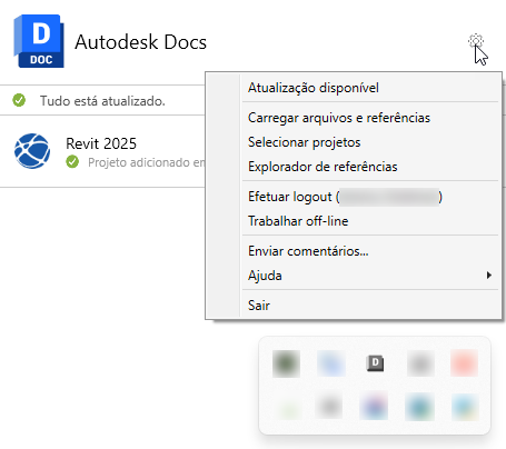

Use as unidades conectadas do Autodesk Docs no Revit para vincular e abrir arquivos da origem de dados do Autodesk Docs.
Após a instalação do Desktop Connector, será exibida a unidade conectada do Autodesk Docs. É possível usar essa unidade conectada para vincular ou abrir tipos de arquivos compatíveis no Revit.
Autodesk Docs
