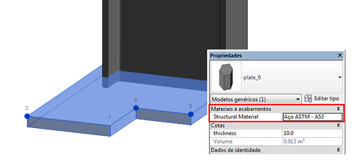

No exemplo a seguir, o material da placa de base foi modificado para “Aço ASTM A53" no Advance Steel. Esta modificação foi então sincronizada no projeto do Revit. A diferença é indicada como uma alteração de material. Se a modificação for aplicada, o material da placa é alterado de acordo com o novo valor.
| Modelo do Advance Steel |
| Processo de sincronização do modelo do Revit |
| Modelo do Revit sincronizado |
