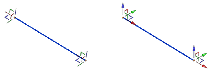

Os membros analíticos podem ser controlados por meio de controles de extremidade ou pelos nós analíticos que estão anexados em cada extremidade do elemento.

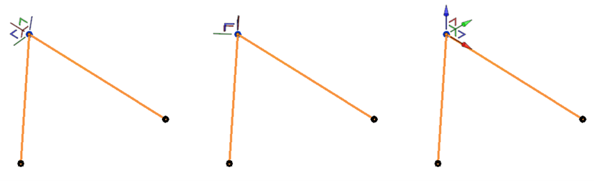

  • É possível controlar a posição de um membro analítico ajustando os controles do membro. Esses controles são mostrados quando o membro analítico é selecionado. É possível arrastar o controle para mover uma extremidade e pressionar a tecla Espaço para alternar o sistema de coordenadas de controle:
  • Também é possível controlar a posição de um membro analítico ajustando a posição do nó analítico. É possível arrastar para mover o nó e pressionar a tecla Espaço para alternar o sistema de coordenadas de controle:

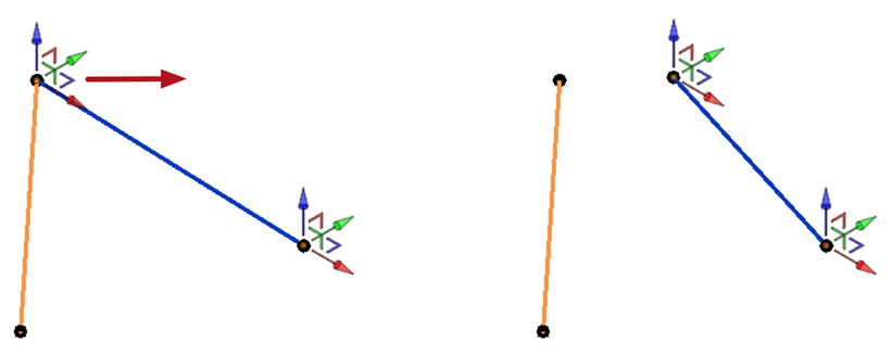

  • Para desconectar um membro analítico de um nó conectado, primeiro selecione o membro analítico e use os controles do membro para arrastar a extremidade para longe do nó conectado. Um novo nó analítico será criado automaticamente na extremidade livre do membro.
