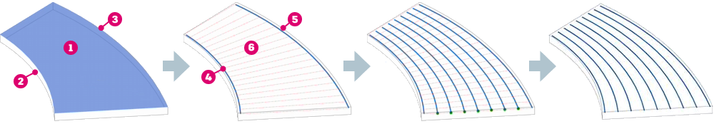

A distribuição de superfícies do vergalhão de forma livre preenche as superfícies dos hospedeiros de formas irregulares com distribuição de variável não plana.
e a superfície hospedeira
coloca a primeira barra. A seguir, a intersecção da
superfície final e a superfície hospedeira coloca a segunda barra. Por fim, as barras remanescentes (como especificado no layout do conjunto de vergalhões) interpolam
entre a primeira
e a última
barra.
