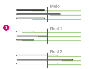

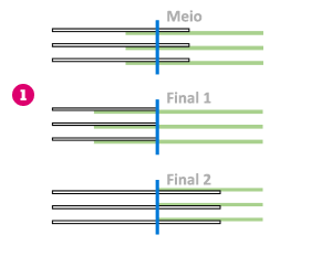

A posição da emenda pode ser definida para cada instância da emenda e faz referência ao posicionamento da linha de emenda em relação ao comprimento da sobreposição da emenda. A opção Extremidade 1 significa que o comprimento da sobreposição é posicionado na direção do primeiro conjunto na cadeia de emenda
| Sobreposição de emenda | Sobreposição de emenda escalonada |
