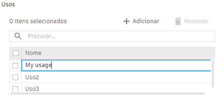

Usos de carga
Para criar, editar ou excluir um uso de carga:
  1. Clique em Analisar Modelo analítico (Casos e combinações de carga).
  2. Expanda a guia Configuração avançada.
  3. Clique em Adicionar.
  4. Edite o nome do uso recém-adicionado.
O parâmetro do uso da combinação de carga é definido pelo usuário (gravidade, lateral ou combinado).
  • As combinações de carga por gravidade incluem as cargas verticais, permanentes ou fixas (peso próprio da estrutura – piso, vigas, colunas etc.) e cargas varáveis com base na ocupação (pessoas em um andar de escritório, caixas em um depósito, neve em um telhado etc.).
  • As combinações de carga lateral incluem as cargas horizontais, permanentes ou fixas (solo apoiado em uma parede de fundação) e cargas variáveis (vento contra a face de uma estrutura ou a vibração de uma estrutura em um terremoto).
  • As combinações de carga combinadas incluem graus de variação de gravidade e cargas laterais com o objetivo de contar para os casos nos quais as estruturas estão ocupadas e sofrem cargas de vento ou terremoto.
