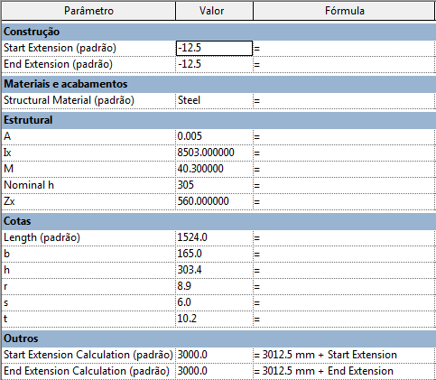

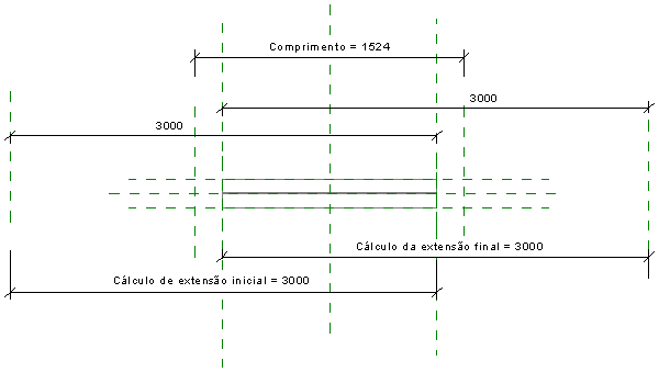

- Na caixa de diálogo Tipo de família, verifique se os seguintes parâmetros estão presentes:
- em Construção, Extensão inicial
- em Construção, Extensão final
- em Outro, Cálculo da extensão inicial com uma fórmula que contém a Extensão inicial
- em Outro, Cálculo da extensão da extremidade final com uma fórmula que contém a Extensão final.
Caso estas condições não sejam atendidas, a família não deve ser atualizada.
- Selecione cada um dos quatro parâmetros listados na etapa anterior e clique em Remover. Após todos as quatro forem removidos, clique em OK para fechar a caixa de diálogo Tipo de família.

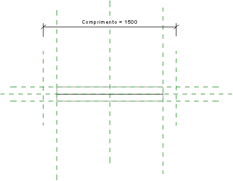

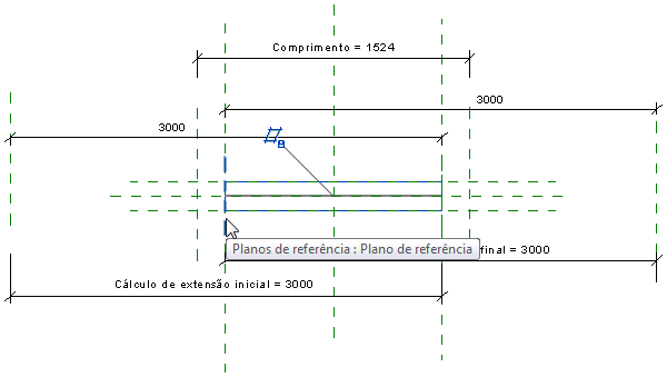

- Na referência. Vista de nível, selecione o plano de referência não nomeado situado imediatamente à esquerda da extrusão por percurso, e pressione Delete. Observe que outra linha de referência está imediatamente abaixo da referência excluída. Deixe-a no local.

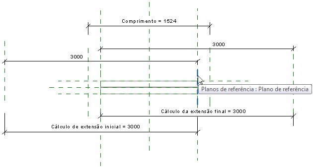

- Repita o processo na etapa 7 para excluir a linha de referência à direita da extrusão por percurso.

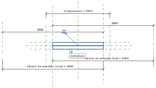

- Selecione a extrusão por percurso.
- Clique na guia Modificar | Extrusão por percurso
painel Modo
(Editar extrusão por percurso).

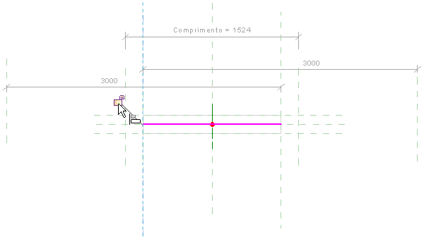

painel Extrusão por percurso
(Caminho do croqui).
- Selecione o caminho.
- Clique na guia Modificar | Extrusão por percurso > Caminho da extrusão por percurso
painel Modificar
(Alinhar).
- Selecione o plano de referência do membro esquerdo.
- Selecione o lado esquerdo do caminho.
- Bloqueie este alinhamento.
- Repita as etapas 14 a 16 usando o plano de referência do membro direito no lado direito do caminho.
