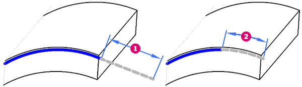

, enquanto o encurtamento ocorre ao longo da curva
