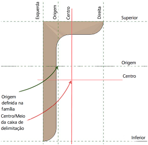

Em alguns casos, a origem da família de um elemento de framing estrutural não alinha com o centro da caixa de delimitação de um elemento.
A ilustração a seguir mostra as diferenças entre a origem da geometria da família e o centro da caixa delimitadora.
