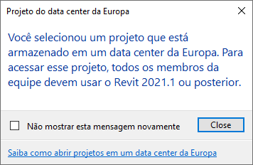

Consulte as informações a seguir se receber um aviso ao acessar um modelo do Revit 2021.1 no Modelador do P&ID que está armazenado em um data center europeu.
Causa: As versões do Revit anteriores a 2021.1 não são capazes de se conectar às localizações do data center europeu; portanto, os usuários de versões anteriores do Revit precisam selecionar um projeto em um data center dos EUA. Quando você seleciona um projeto do Plant 3D armazenado em um data center europeu no Revit 2021.1, os usuários de versões anteriores do Revit não conseguem se conectar ao projeto do Plant 3D.
Solução: Se você estiver acessando um projeto de colaboração do Plant 3D armazenado em um data center europeu, será imperativo que todos os colaboradores que trabalham nesse modelo usem o Revit 2021.1 ou posterior.
