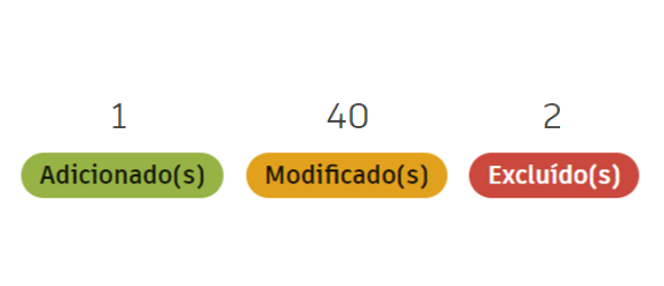

A paleta exibe uma visão geral dos objetos adicionados, modificados ou excluídos, que também são realçados no modelo. É possível filtrar as categorias para mostrar somente os objetos adicionados, modificados ou excluídos cancelando a seleção das categorias que você não deseja exibir.
