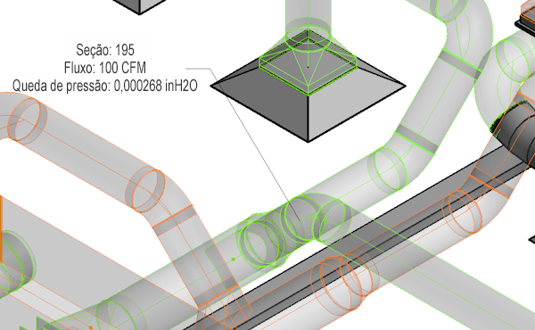

Inspecione e visualize a queda de pressão e os dados de fluxo em redes de projeto e fabricação. Os segmentos analíticos são expostos na interface do usuário como subelementos. Esses segmentos podem ser selecionados, identificados e tabulados.
Os segmentos analíticos são subelementos de elementos de projeto ou fabricação. Use as sobreposições de visibilidade e gráficos nas vistas para ativar a visibilidade dos elementos analíticos. Pressione a tecla Tab quando o cursor estiver acima de um elemento de projeto ou fabricação para alternar a seleção para o elemento analítico.
Nota: Os segmentos analíticos somente são exibidos ao usar cálculos com base na rede.
Os segmentos analíticos podem ser identificados e tabulados para compreender os cálculos de rede para segmentos únicos.
