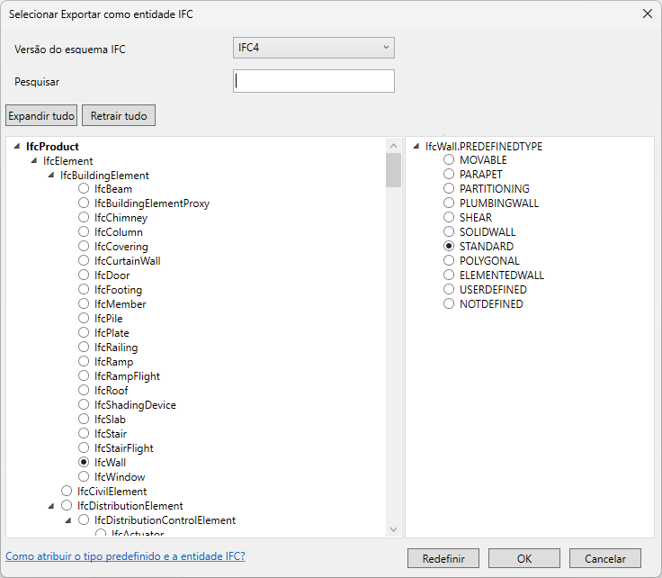

Os parâmetros IFC que controlam o mapeamento de exportação de elementos são incluídos em elementos e tipos por padrão. Use a caixa de diálogo Mapeamento de exportação para alterar as entidades IFC e os tipos predefinidos usados para a exportação.
Os seguintes parâmetros IFC padrão foram adicionados a todos os elementos e tipos. Esses parâmetros controlam a forma como os elementos e tipos são exportados para arquivos IFC. Consulte Especificar entidades IFC para famílias.
Parâmetros de instância
Parâmetros de tipo
Uma caixa de diálogo ajuda a mapear entidades IFC e tipos predefinidos para instâncias e tipos de família. A caixa de diálogo permite selecionar o esquema IFC e, em seguida, pesquisar entidades IFC específicas. Selecione as entidades e os tipos na caixa de diálogo para serem aplicados aos parâmetros nos elementos do modelo. A mesma caixa de diálogo é usada para controlar as entidades incluídas nas exportações IFC. Consulte Especificar entidades IFC para famílias.
