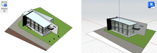

O fluxo de trabalho de Esboço 3D agora vincula um modelo do FormIt ao Revit para melhorar a coordenação. Isso é um aprimoramento em relação às versões anteriores, onde os modelos eram importados, e não vinculados, usando esse fluxo de trabalho. Inicie um modelo no FormIt com o botão Esboço 3D no Revit, que abre o modelo no FormIt como um vínculo. Quando você tiver desenhado um projeto no FormIt, envie as atualizações de volta para o Revit clicando no botão Enviar para o Revit ou salvando o modelo do FormIt.
O botão Editar no FormIt permite editar diretamente um vínculo do FormIt no Revit com um único clique. Selecione um vínculo do FormIt (de um arquivo AXM) no Revit para acessar o botão Editar no FormIt, na guia Modificar. O botão Editar no FormIt inicia o modelo no FormIt Pro para Windows para edição. Após concluir as edições, clique em Enviar para o Revit ou salve o modelo no FormIt para atualizar o modelo no Revit.

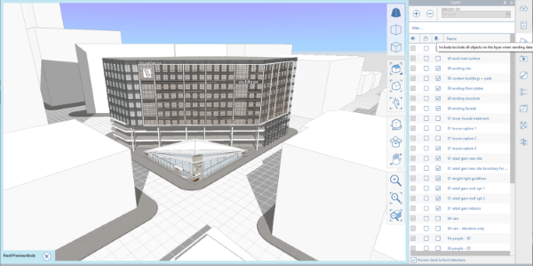

Visualize a geometria e as camadas no FormIt que serão enviadas para o Revit, o que proporciona um melhor controle sobre o conteúdo que será enviado. No FormIt, ative o modo de visualização marcando a caixa de seleção Visualizar seleções de Enviar para o Revit, no painel Camadas. Um quadro azul indica que o Modo de visualização do Revit está ativado. Uma nova coluna no painel Camadas indica as camadas que serão transferidas para o Revit ao vincular o arquivo AXM ou ao usar o fluxo de trabalho Esboço 3D – Enviar para o Revit.
