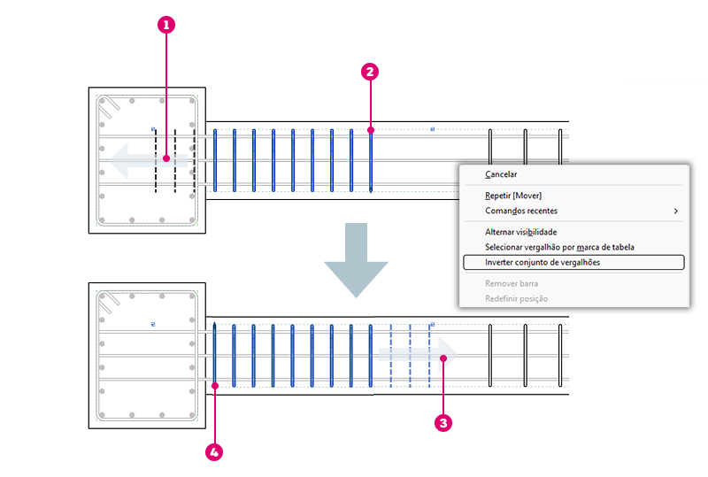

Para selecionar a direção na qual um conjunto de vergalhões se expande, use a opção Inverter no menu de contexto.
| Direção de expansão do conjunto. |
| Primeira barra em Número com Espaçamento definido. |
| Direção de expansão para definir após a inversão. |
| Primeira barra em Número com Espaçamento definido após a inversão. |
