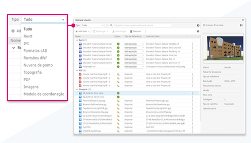

Nova caixa de diálogo Gerenciar vínculos
A caixa de diálogo Gerenciar vínculos foi aprimorada para uma melhor experiência.
Essa caixa de diálogo mostra os nove tipos de dados de vínculo (Modelos do Revit, Vínculos IFC, Formatos CAD, Marcas de revisão DWF, Nuvens de pontos, Topografia, PDF, Imagens e Modelo de coordenação) como grupos em uma estrutura em árvore, para facilitar o gerenciamento e a navegação. É possível filtrar grupos e pesquisar um vínculo, assim como ver informações detalhadas de cada tipo de dados em um painel lateral recolhível no lado direito.
As ferramentas de operação são listadas em uma linha na parte superior e geradas dinamicamente por tipo e status.
É possível personalizar a visibilidade de cada coluna na lista Mostrar colunas usando o botão do ícone de engrenagem na parte superior direita da tabela. Para acessar o endereço completo de um vínculo, agora é possível visualizá-lo nas dicas de ferramentas e copiá-lo diretamente da coluna Caminho salvo.
Para obter mais informações, consulte Nova caixa de diálogo Gerenciar vínculos.
