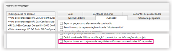

- Use a opção para exportar barras em conjuntos de vergalhões uniformes como entidades IFC separadas:
