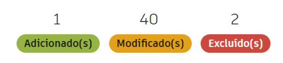

A paleta exibe uma visão geral das alterações, classificadas em três categorias: objetos adicionados, modificados e excluídos. Um exemplo é mostrado abaixo:
Resumo das alterações: a paleta exibe uma visão geral das alterações, classificadas em três categorias: objetos adicionados, modificados e excluídos. Para uma identificação rápida, os objetos do modelo de coordenação adicionados, modificados e excluídos são realçados nas vistas do Revit. Os objetos de coordenação não modificados estão esmaecidos.
Por padrão, todos os tipos de elementos alterados são ativados. Para desativar as opções Adicionados, Modificados ou Excluídos, clique nelas. Por exemplo, se você deseja visualizar somente os objetos adicionados, clique em Modificado e Excluído. Consequentemente, os objetos modificados e excluídos não serão mais realçados no modelo.
