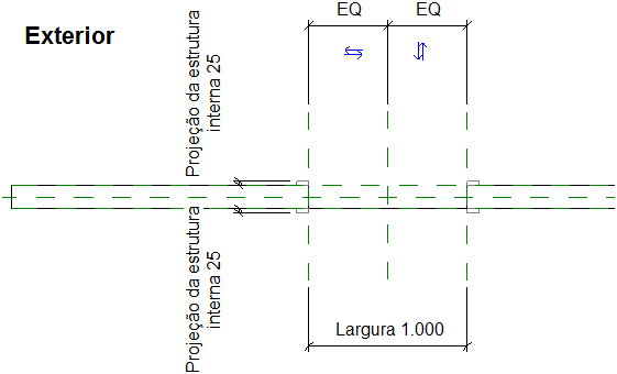

A nova família é aberta no Editor de família. Para a maioria das famílias, duas ou mais linhas tracejadas verdes são exibidas. São planos de referência, ou os planos de trabalho que serão utilizados ao se criar a geometria da família.
Se você estiver criando uma família com base em hospedeiro, a geometria do hospedeiro também será exibida.
As vistas da família variam dependendo do tipo de família que é criada. Se necessário, é possível criar vistas adicionais ao duplicar e renomear as vistas existentes.
