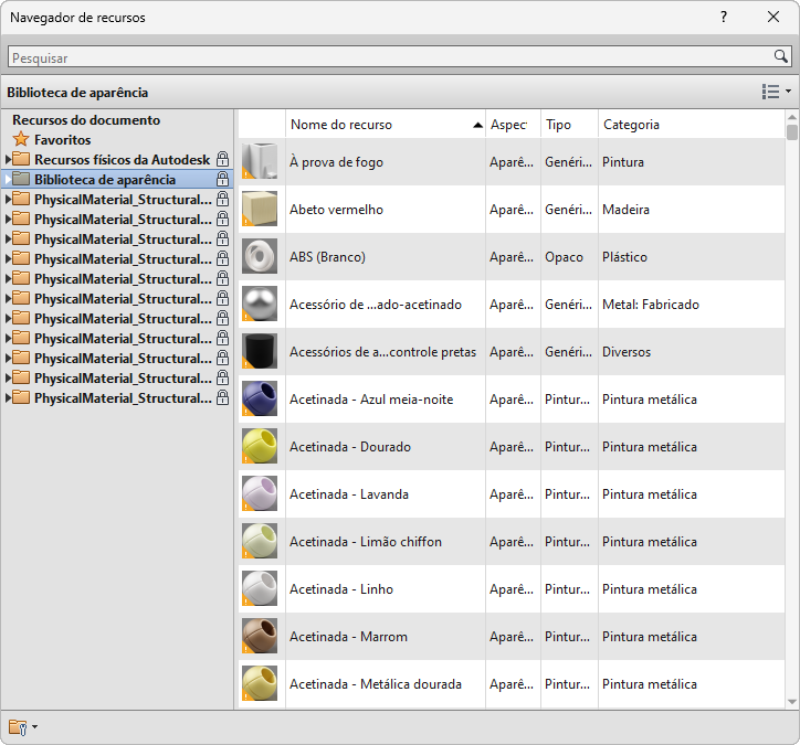

  3. Para selecionar um recurso para edição, no Editor de recursos, clique em (Abre/fecha o navegador de recursos).
    O Navegador de recursos é aberto.
    Na lista de recursos, o ícone indica os recursos de aparência herdados. Para obter detalhes, consulte Sobre os recursos de aparência.
    Dica: Use os novos recursos de aparência (sem o ícone ) para os materiais. Esta prática garante que as vistas e as imagens renderizadas usem as representações de materiais mais atualizadas e de alta qualidade.
  4. Clique com o botão direito do mouse no recurso que quer editar e, em seguida, clique em Adicionar ao editor.
