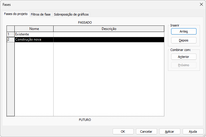

  1. Clique na guia Gerenciarpainel Fase (Fases).
    A caixa de diálogo Fases é aberta, exibindo a guia Fases do projeto. Por padrão, cada projeto tem fases denominadas como Existente e Nova construção.
  2. Clique na caixa de número adjacente à fase.
    O Revit LT seleciona toda a linha da fase. A imagem a seguir mostra a fase Nova construção selecionada.
  3. Inserção de uma fase.
    Atenção: Não é possível reordenar a ordem de fases depois de serem adicionadas, portanto, esteja ciente da colocação.
    Para inserir uma fase antes ou após a fase selecionada, em Inserir, clique em Antes ou Depois.
    O Revit LT nomeia as fases sequencialmente conforme você as adiciona. Por exemplo: Fase 1, Fase 2, Fase 3, e assim por diante.
  4. Se desejado, clique na caixa de texto Nome de uma fase para renomeá-la. De forma similar, clique na caixa de texto Descrição para editar a descrição.
  5. Clique em OK.
