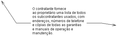

    • Para disposição do texto. Clique e arraste para formar uma caixa de texto. A caixa de texto especifica a largura da nota de texto para que o texto mude de linha quando ele alcançar o limite da nota. Esse é o método recomendado para grandes corpos de texto para evitar ter que manualmente limpar as quebras de linha.
    • Para sem disposição de texto. Clique uma vez para posicionar a nota. O Revit LT insere uma caixa de texto na qual digitar.
    • Para uma nota de texto com um segmento ou uma chamada de detalhe curvada. Clique uma vez para posicionar a extremidade da chamada de detalhe, desenhe a chamada de detalhe e, em seguida, clique no cursor (para sem disposição de texto) ou o arraste (para disposição de texto).
    • Para uma nota de texto com uma chamada de detalhe de dois segmentos. Clique uma vez para posicionar a extremidade da chamada de detalhe, clique onde deseja posicionar o cotovelo da chamada de detalhe e, em seguida, conclua a chamada de detalhe clicando no cursor (para sem disposição de texto) ou o arraste (para disposição de texto).
