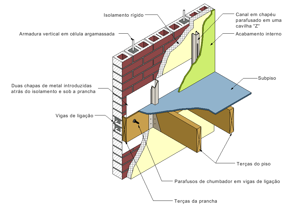

Em uma vista de desenho, crie detalhes em escalas diferentes da vista (baixa resolução, fina ou média) e use ferramentas de detalhamento 2D: linhas de detalhe, regiões de detalhe, componentes detalhe, isolação, planos de referência, cotas, símbolos e texto. Estas são exatamente as mesmas ferramentas usadas para criar uma vista de detalhe. No entanto, as vistas de desenho não exibem elementos do modelo. Quando você cria uma vista de desenho no projeto, ela é salva com o projeto.
Amostra de vista de desenho
A seguir encontra-se uma amostra de vista de desenho criada usando as ferramentas de detalhamento 2D no Revit LT. Esta não é uma vista 3D.
