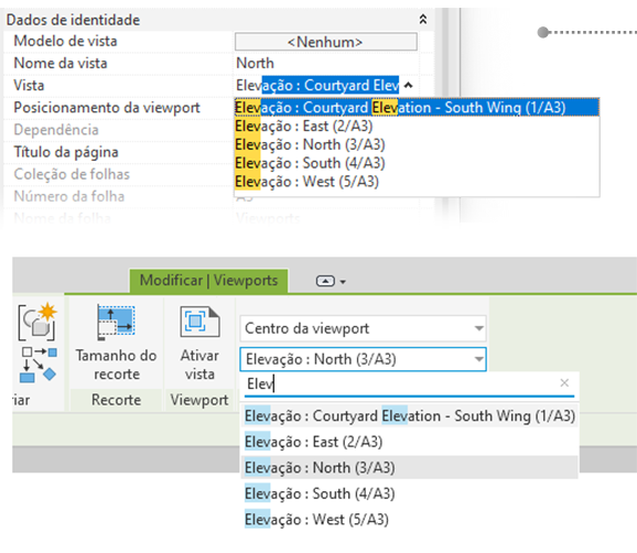

Para trocar a vista atual por uma vista compatível:
- Abra a folha
- Na área de desenho, selecione uma vista na folha
- Em Modificar | guia Viewports -> painel Viewport -> Posicionamento e vista, selecione uma vista na lista suspensa.
OU
Na paleta Propriedades da vista -> Dados de identidade -> Vista, selecione uma vista na lista suspensa.
Dica: Também é possível pesquisar e filtrar a lista.
