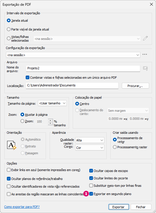

Ativar exportação em segundo plano
A exportação de arquivos PDF em segundo plano permite continuar trabalhando no modelo à medida que o processo de exportação é executado.
Processamento em segundo plano de exportações de PDF ativadas na seção Opções da caixa de diálogo Exportar . Exportar em segundo plano está desativado por padrão.
Consulte Exportar um arquivo PDF para obter mais informações sobre o fluxo de trabalho para exportar um arquivo PDF.

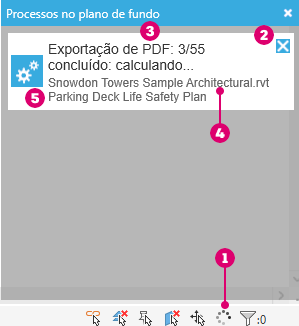

Monitorar exportação em segundo plano
Quando uma exportação em segundo plano está sendo processada, um controle é exibido na barra de status. Clique no controle para revisar o status da exportação em segundo plano.
  • – Controle do processo em segundo plano da barra de status.
  • – Clique para cancelar a exportação.
  • – Número de vistas concluídas e número total de vistas sendo exportadas.
  • – Nome do arquivo de exportação.
  • – Vista sendo exportada no momento.
