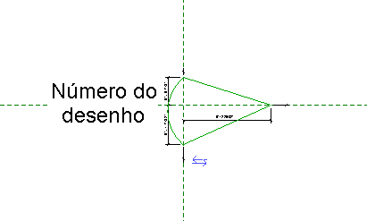

A família de cabeçalho de corte cria o símbolo que aparece na extremidade da linha de corte. O Revit LT designa um símbolo padrão, mas você pode querer usar seus próprios símbolos para definir diferentes cortes. Ao especificar uma família para cabeçalhos de corte, seu projeto pode incluir mais de um símbolo.
Ao criar uma família de cabeçalho de corte, você define o símbolo do cabeçalho de corte. O símbolo do cabeçalho de corte que você cria deve indicar a direção de visualização. Você define a direção de visualização ao efetuar o croqui de uma ponta de seta. O símbolo também deve incluir um conjunto de controles para espelhar com setas duplas para reverter a direção de visualização, se necessário.
Dica: A intersecção de dois planos de referência perpendiculares representa a origem do símbolo. A origem é o ponto no qual o símbolo é anexado à linha de seção. Efetue o croqui da linhas de acordo.
Há dois parâmetros que você pode definir para o símbolo: o Número do desenho e o Número da folha. Você pode defini-los ao colocar o texto de identificador. O Número do desenho é o número da vista em uma folha. O Número da folha é o número da folha de desenho. Se você adiciona estes parâmetros em um símbolo, eles são automaticamente preenchidos ao adicionar a vista de corte em um projeto.
