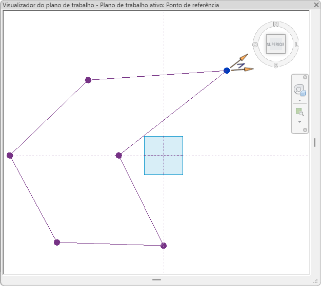

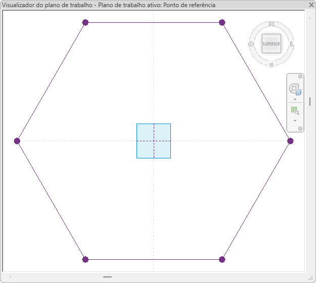

As imagens de amostra no procedimento a seguir usam essa extrusão por percurso como o ponto inicial:
Para editar com o Visualizador do plano de referência
painel Plano de trabalho
O Visualizador do plano de trabalho é aberto para a vista 2D apropriada ampliada para as extensões do modelo.
Quando você efetua alterações em uma vista do projeto ou no Visualizador do plano de trabalho, outras vistas são atualizadas em tempo real.
