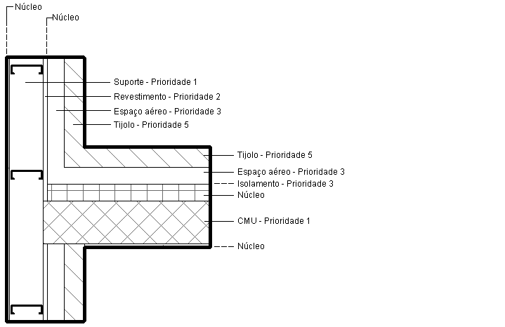

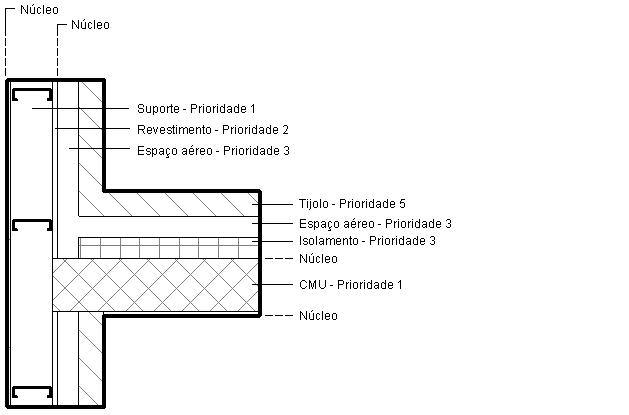

Aplicar uma função em uma camada de estrutura composta
Atribua a cada camada uma função específica, para que a camada possa ser unida com sua camada funcional correspondente. As funções de camada têm uma ordem de precedência.
Regras para uniões de camadas
