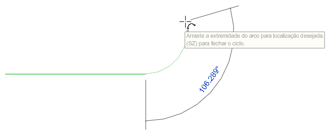

Diversas ferramentas de arco estão disponíveis para desenhar curvas ou cantos arredondados.
Há diversas opções para efetuar o croqui de arcos no Revit LT.
Você definir o raio inicial-final do arco ao desenhar a corda que conecta as duas extremidades do arco, e a seguir especifica o ângulo ou raio com o terceiro ponto.
Para criar um arco do ponto central e dos pontos da extremidade, primeiro especifique o raio do arco e, em seguida, especifique o ângulo. Não é possível especificar um arco com mais de 180 graus usando este método, embora seja possível modificar o arco após este ser desenhado.
É possível criar arcos tangentes dos pontos finais de paredes ou linhas existentes.
Use arcos de concordância ao criar cantos arredondados.
Para obter informações sobre como restringir croquis de arcos, consulte "Usar restrições ao efetuar o croqui" em Sobre como desenhar elementos.
