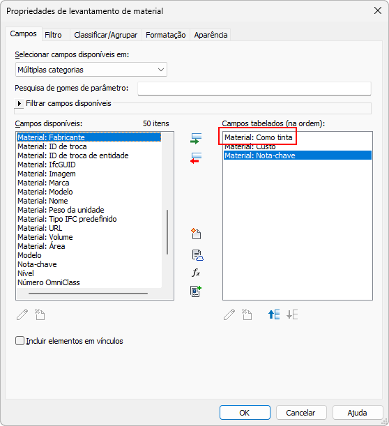

- Nas tabelas e relatórios de quantidades, os materiais que são aplicados com a ferramenta pintar são distinguíveis daqueles que são usados como material do corpo de elementos de objeto hospedeiro.
