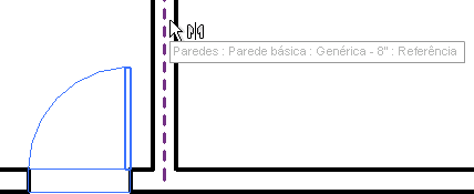

menu suspenso Espelhar e, em seguida, clique em Para selecionar a linha que representa o eixo para espelhar, selecione Selecionar eixo para espelhar. Ou, para desenhar uma linha de eixo de espelho temporária, selecione Desenhar eixo para espelhar.
Você pode selecionar apenas uma linha ou um plano de referência para o qual o cursor fará o snap. Você não pode espelhar um elemento em um espaço vazio.
O Revit LT move ou copia o elemento selecionado e inverte sua posição oposta ao eixo selecionado.
Selecionar o elemento para espelhar (e copiar) e o eixo para espelhar
Porta espelhada (e copiada)
