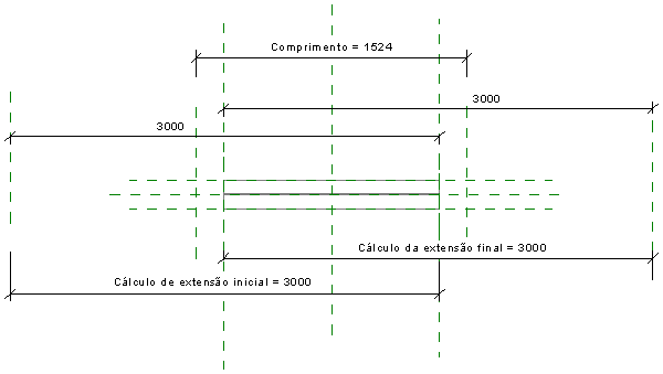

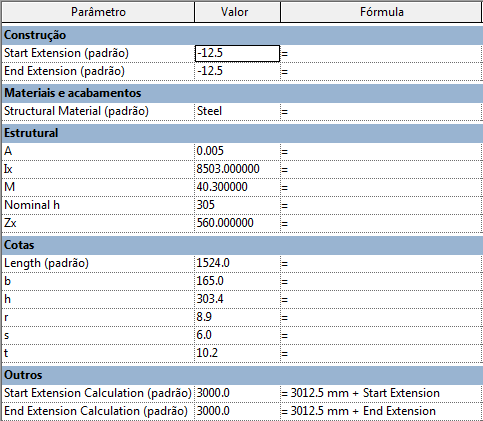

  5. Na caixa de diálogo Tipo de família, verifique se os seguintes parâmetros estão presentes:
    • em Construção, Extensão inicial
    • em Construção, Extensão final
    • em Outro, Cálculo da extensão inicial com uma fórmula que contém a Extensão inicial
    • em Outro, Cálculo da extensão da extremidade final com uma fórmula que contém a Extensão final.
    Caso estas condições não sejam atendidas, a família não deve ser atualizada.
  6. Selecione cada um dos quatro parâmetros listados na etapa anterior e clique em Remover. Após todos as quatro forem removidos, clique em OK para fechar a caixa de diálogo Tipo de família.

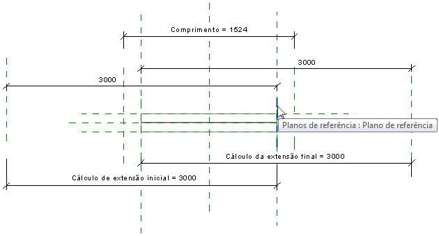

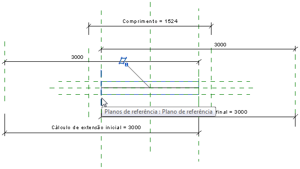

  7. Na referência. Vista de nível, selecione o plano de referência não nomeado situado imediatamente à esquerda da extrusão por percurso, e pressione Delete. Observe que outra linha de referência está imediatamente abaixo da referência excluída. Deixe-a no local.
  8. Repita o processo na etapa 7 para excluir a linha de referência à direita da extrusão por percurso.

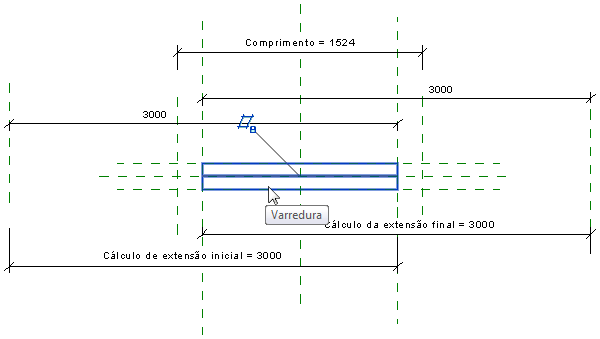

  9. Selecione a extrusão por percurso.
  10. Clique na guia Modificar | Extrusão por percursopainel Modo (Editar extrusão por percurso).
  11. Clique na guia Modificar | Extrusão por percurso painel Extrusão por percurso (Caminho do croqui).
  12. Selecione o caminho.

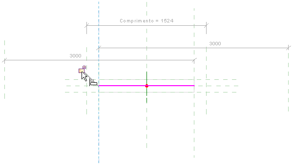

  13. Clique na guia Modificar | Extrusão por percurso > Caminho da extrusão por percursopainel Modificar (Alinhar).
  14. Selecione o plano de referência do membro esquerdo.
  15. Selecione o lado esquerdo do caminho.
  16. Bloqueie este alinhamento.
  17. Repita as etapas 14 a 16 usando o plano de referência do membro direito no lado direito do caminho.
  18. Clique em Modificar | guia Extrusão por percurso > Caminho da extrusão por percursopainel Modo (Concluir modo de edição).
  19. Clique na guia Modificar | Extrusão por percursopainel Modo (Concluir modo de edição).

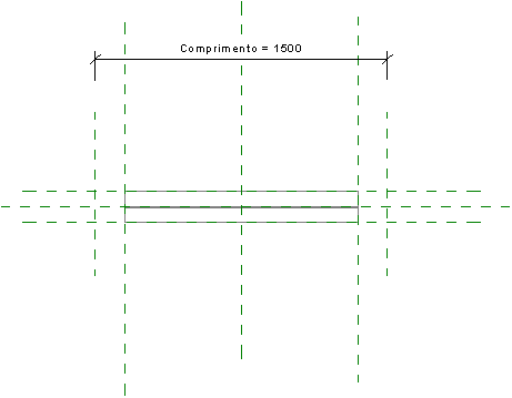

  26. Selecione Plano de referência não nomeado para a extremidade esquerda e pressione Delete.
  27. Selecione Plano de referência não nomeado para a extremidade direita e pressione Delete. A família está agora atualizada.
  28. Salve a família. Quando recarregada em um projeto, a família não mais possuir os parâmetros de Extensão inicial e final, os parâmetros de Cálculos da Extensão inicial e final ou os manipuladores de forma para editar as extensões.
