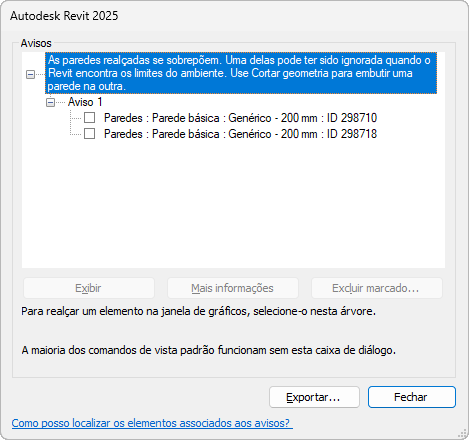

Localizar os avisos para um elemento selecionado
Você pode exibir uma lista dos avisos relacionados a um elemento.
  1. Selecione um elemento na área de desenho.
  2. Clique na guia Modificarpainel Avisos (Exibir avisos relacionados).
    Nota: Se o elemento não tiver avisos, a ferramenta Exibir avisos relacionados não será exibida na guia Modificar.
A lista de avisos é exibida em uma vista em árvore.
Expanda os itens para visualizar elementos individuais associados a cada aviso. Quando o texto junto a um aviso é selecionado, o elemento é realçado em todas as vistas abertas onde está visível.
Para excluir um elemento do modelo, selecione a caixa de seleção junto ao nome do elemento, e clique em Excluir selecionado.
