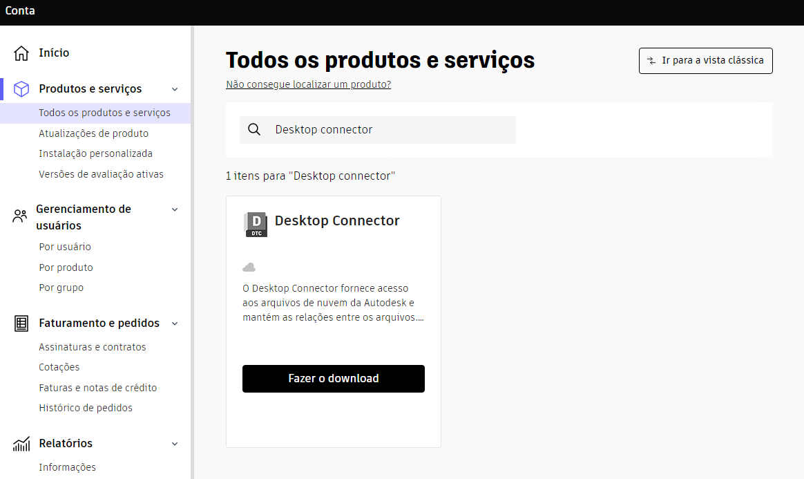

  1. Para fazer o download da versão mais recente, acesse Produtos e serviços da Autodesk Account. O Desktop Connector é exibido em Produtos e serviços.
