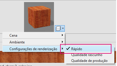

Ao trabalhar na guia Aparência do Navegador de materiais, utilize o menu suspenso ao lado da miniatura do material para definir as configurações de renderização para a imagem em miniatura. A configuração de renderização "Rápida" recém adicionada acelera a geração da imagem em miniatura ao alterar a seleção de material.
